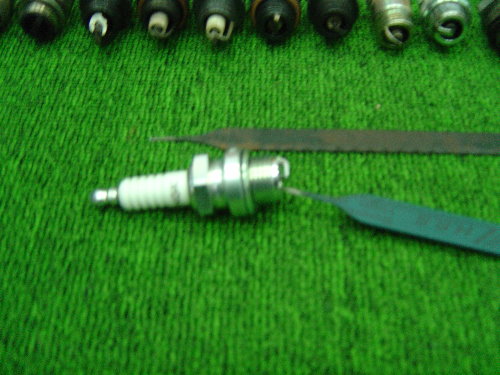

這些是為了這次調整所買的火星塞....
那兩根以鋸片自製的工具是用來清除火星塞積碳的,提供大家參考
