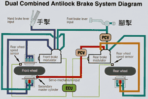

Allen888 給我堅持的力量 教 授 級
註冊時間: 2006-11-25 文章: 13502 居住地: LINHANDLE
發表於: 星期四 十二月 02, 2010 12:03 am 文章主題: |
ntredpig 寫到: |
STX右前卡鉗比VFR的油管還要多,我想整個煞車系統的管路應該更複雜
不過這樣一來,用19mm的直推總泵,被分散的力量應該也更多
拉起來應該會更Q一點
確實~看圖好像右前卡鉗多一條迴路~但後煞車連動部分好像VFR比較複雜~
而我就是換19mm總磅~比原廠好實在太多
STX:
VFR:
回頂端 |
MRT
註冊時間: 2006-12-19 文章: 26522 居住地: 缺乏溫暖,瘋子很多的地方
發表於: 星期五 十二月 03, 2010 9:36 am 文章主題: |
基本上看圖是一樣的系統
只差有一條線它沒劃完 _________________ 周騙子見錢眼開

ntredpig 集滿STX + VFR,可以換一台Gold Wing嗎? 重車玩家級
註冊時間: 2008-04-20 文章: 1647
發表於: 星期一 十二月 13, 2010 8:43 am 文章主題: |
上週去探望小紅時拍的照片
VFR
左前卡鉗,配置三條油管
右前卡鉗,配置一條油管
後卡鉗,配置二條油管
STX
左前卡鉗,配置三條油管
右前卡鉗,配置二條油管
後卡鉗,配置二條油管
STX與VFR的左前卡鉗與後卡鉗的煞車油配置是完全一樣的
差別在右前卡鉗,STX有二條油管,VFR是一條油管
我自己的騎乘感覺是,原廠未改的情況下,VFR的煞車比較直接,STX則是比較溫和
在封閉的直線路段嚐試急煞車比較,STX停不住的感覺比VFR明顯的多
沒有前後連動煞車的F4i在急煞時,跨下的感覺很強烈...
我想除了煞車系統配置不同外,車重的落差對煞車的影響佔了很大的比例
車重:
STX-ABS(289kg)>VFR-ABS(218kg)>F4i(169kg)
煞車性能:
F4i(169kg)>VFR-ABS(218kg)>STX-ABS(289kg)
