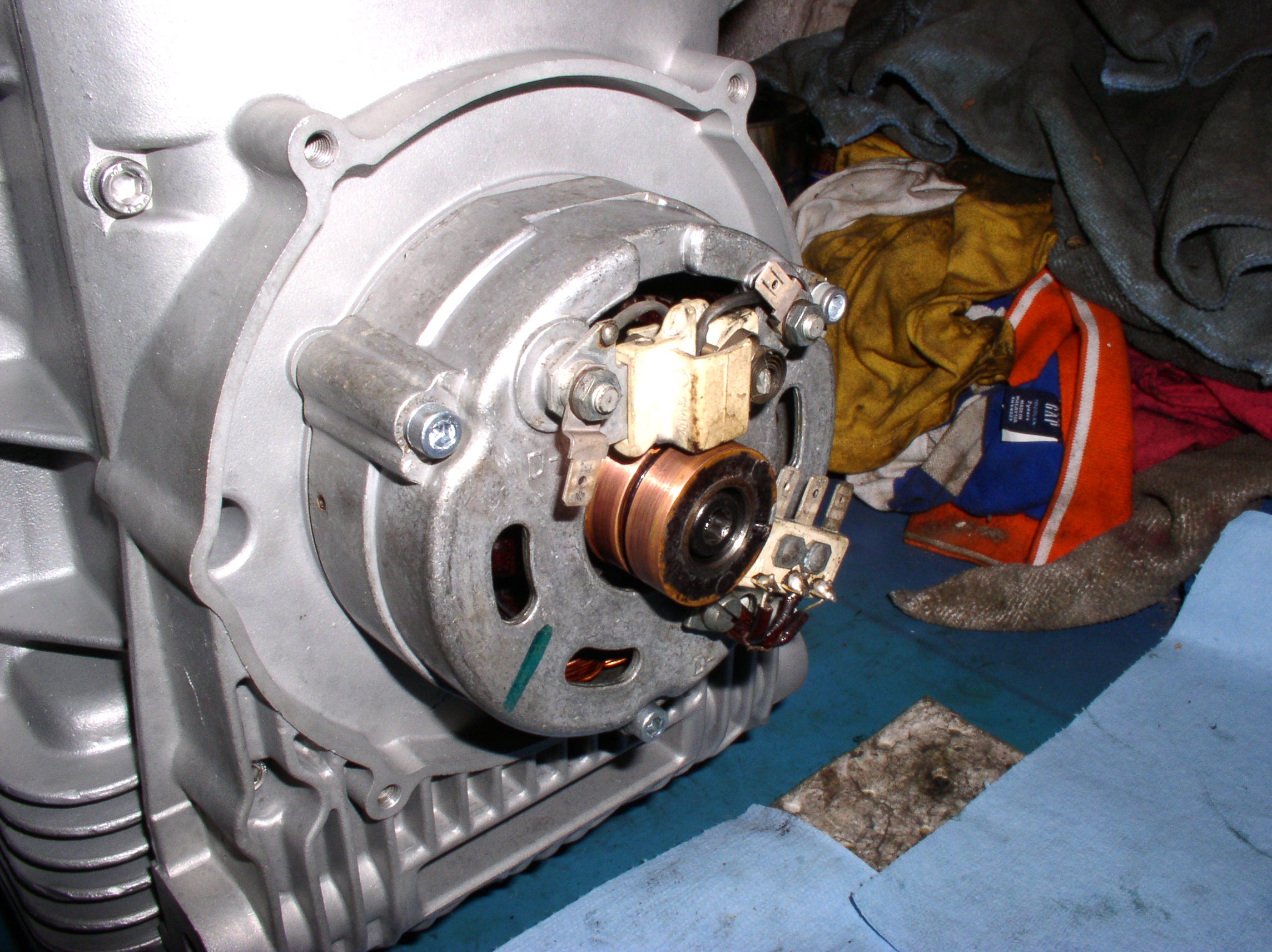

Phang 聯邦人 - 敝姓彭 神 的 領 域
註冊時間: 2006-08-17 文章: 6193 居住地: 南洋
發表於: 星期二 四月 22, 2014 7:00 pm 文章主題: |
maxcar 寫到: |
汽車全是可變磁場型式------------------改變激磁改發電量-用激磁大小穩壓--所以可以看到碳刷就是提供激磁電流用 |
我的老固奇應該是用您上面講這種
回頂端 |
maxcar
註冊時間: 2006-06-23 文章: 21204 居住地: 8+9
發表於: 星期二 四月 22, 2014 10:39 pm 文章主題: |
汽車用成本較高-----------所以有些是會用的----但是應該是可以省少耗一點動力 |
