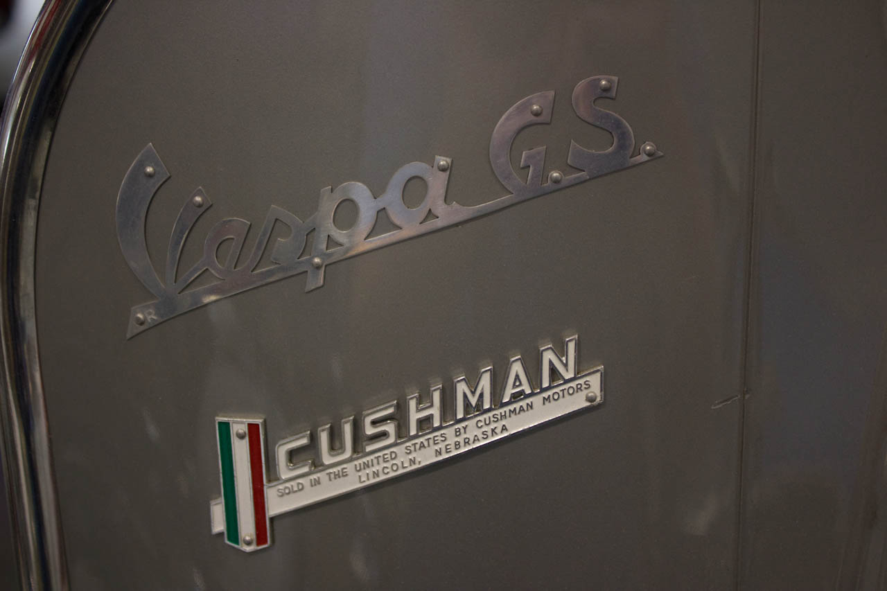

沒有 裡面的東西跟義大利是完全一樣的
除了引擎號碼跟車台不一樣之外全車都是一樣的
差異點在於美國鴨的前叉只有彈簧沒有油壓
(同老羅馬 這個部份的零件好像是完全一樣的)
而且美國車全部都是簡配 沒有煞車開關跟碼表
車上看到有的都是花錢選配 更早期的車有連龍頭鎖都沒有
當初美國有兩間代理VESPA的廠商
SEARS跟CUSHMAN
SEARS款並沒有掛VESPA的名牌 取而代之的是那個美國地圖ALLSTATE
而CUSHMAN款就單純是多了一個CUSHMAN的字牌
(注意VESPA字樣有一個R在上面)
SEARS當年是美國最大的商店 在沒有網路沒有電話的年代裡靠郵購目錄賣遍全美國
從食品 車輛 保險甚至房子都能郵購買 無所不賣
在美國看到的老偉士大多都是SEARS代理款 CUSHMAN的非常少
(當年的目錄)
對於VESPA車款 SEARS提供他款車輛沒有的"永久"保固
凡是購買VESPA 傳動部份零件永久保固
無奈的是雖然車還在跑 但是公司的郵購部門早就沒了 想保固也沒辦法 |
